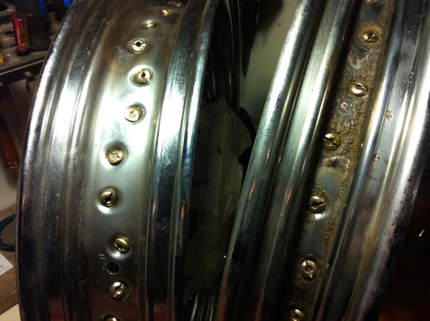

Pour que le ruban adhésif adhère correctement, il faut utiliser une meuleuse d'établi pour meuler les têtes des écrous de rayons afin qu'elles soient presque au ras de l'intérieur de la jante. Ensuite, j'ai utilisé une seringue pour faire couler soigneusement Seal All dans les puits des écrous. J'ai suspendu les roues avec une cheville en bois entre deux tréteaux et j'ai fait 4 écrous à la fois pour que le Seal All s'enfonce et ne coule pas partout et ne fasse pas de dégâts. Il est utile d'avoir un match de séries éliminatoires à la télévision pour faire une pause et faire des allers-retours pendant que vous faites cela (si vous êtes assez obsessionnel pour faire cela...) J'ai fait au moins 3 applications sur chaque écrou.

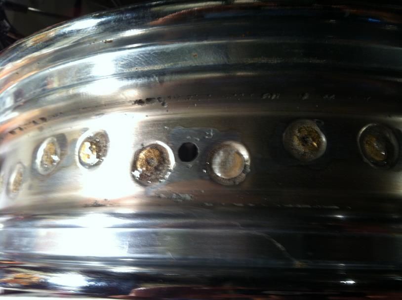

Voici à quoi cela ressemble avec l'ensemble Seal All. Celui à droite du trou de la valve a l'un des bouchons qui se mettent avant d'appliquer le ruban.
Et voici le ruban Outex appliqué.

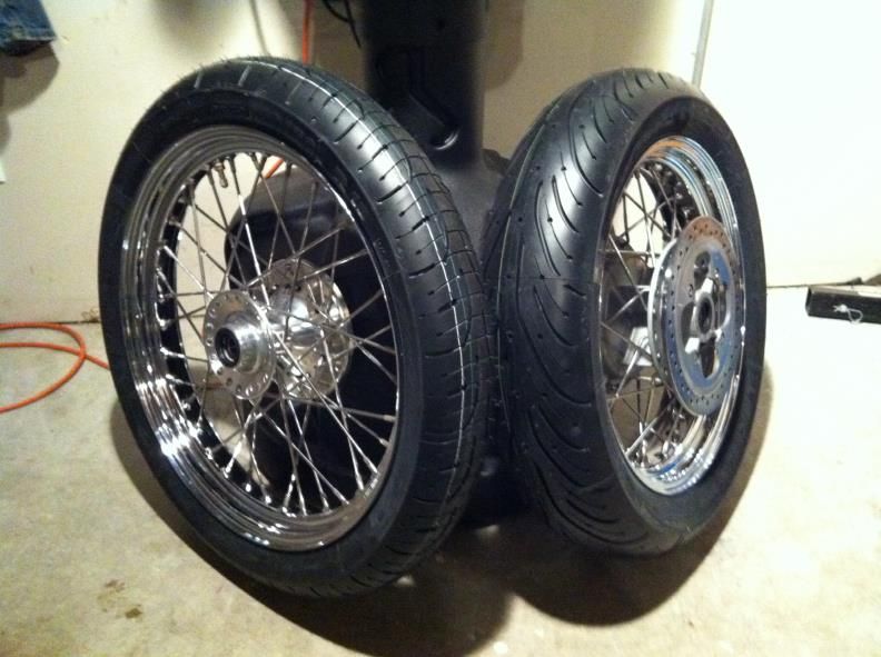

Et enfin, voici mes pneus radiaux d'aspect résolument "non vintage" montés sur des jantes d'origine qui, je suis ravi de le signaler, tiennent parfaitement l'air... jusqu'à présent. :smile2:
