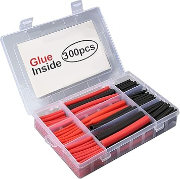

As luzes Rigid vêm com um kit de fiação completo (relé, fios, seus próprios chicotes, etc.). Eu só tive que tirar todos os plásticos, usar um pouco de fita de peixe (fita de metal semi-flexível e fina usada para puxar fios através de conduítes) para puxar tudo. Então, cortei os fios no comprimento, usei conectores de ponta termorretráteis autocolantes/autossoldáveis e, em seguida, cobri com um tubo termorretrátil totalmente colado em 1/3. Ficou muito bom. Como o kit vinculado abaixo tem vermelho e preto, você também pode usar a cor apropriada para os fios +/- para que eles não se destaquem como uma dor de cabeça.
EDIT: Esqueci de mencionar, eu os conectei em seu próprio interruptor basculante montado em barra para que eu possa ligá-los/desligá-los independentemente de todas/todas as luzes E eu posso tê-los ligados enquanto meus faróis altos também estão ligados (as luzes de nevoeiro se desligam).
Conectores de ponta usados:
Tubo termorretrátil usado:
#7 ·
Aposto que você fez um ótimo trabalho com a fiação usando o termorretrátil e os conectores de topo. Eu olhei para as luzes Rigid que você usou e elas são de alta qualidade, mas um pouco caras demais para mim. Não pretendo sair à noite para precisar de algo tão brilhante, só quero adicionar algumas luzes para ser mais visto na estrada durante o dia. O que você e Matt fizeram é totalmente inspirador para mim.
