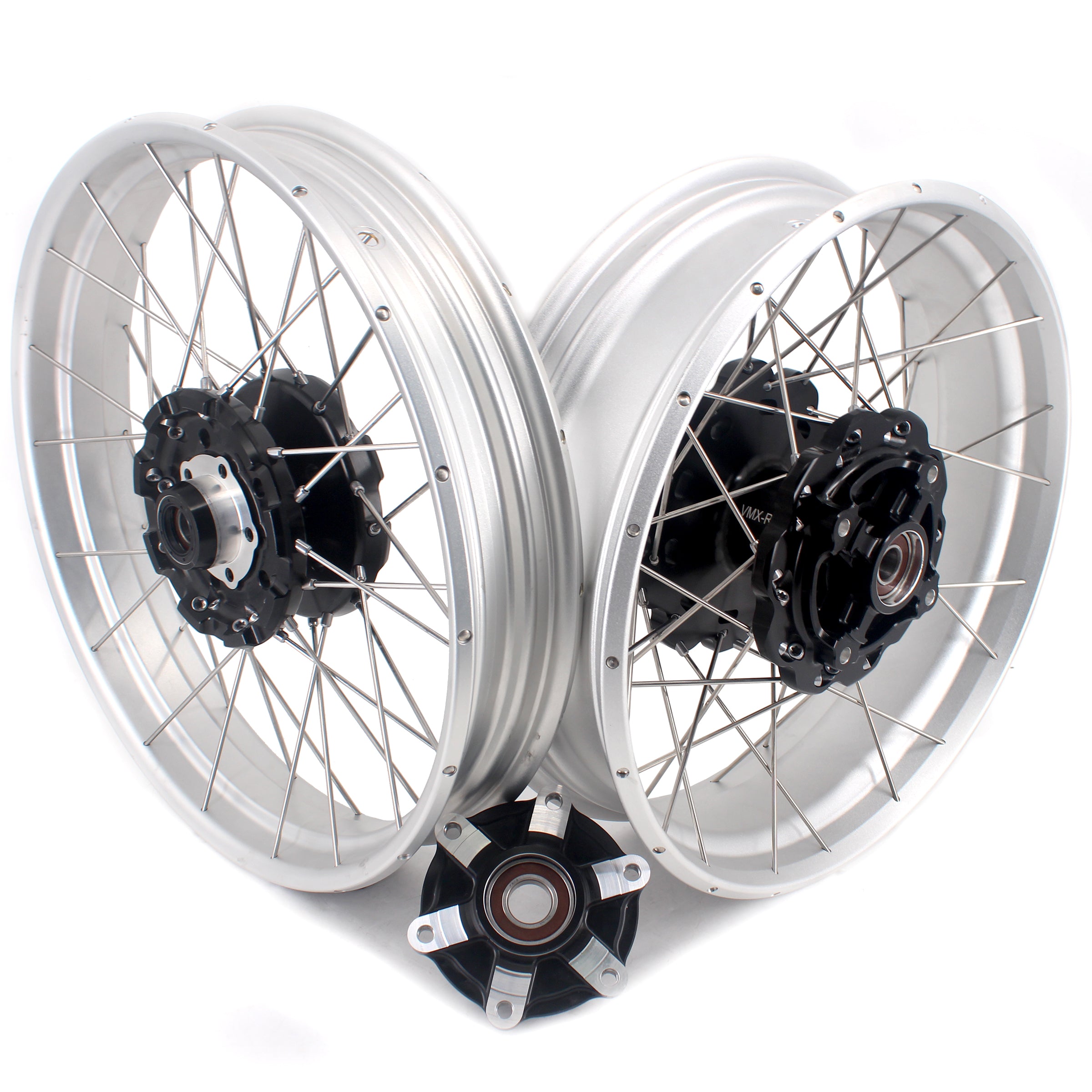

Na het testen van de beschikbaarheid en prijzen van een paar hiervan, heb ik uiteindelijk de gok gewaagd op een set KKE Racing-wielen. Hun kruisspaakontwerp lijkt erg op de BMW-versie, die ik altijd mooi heb gevonden. Er is niet veel informatie beschikbaar over het KKE / VMX-product, voornamelijk een paar YouTube-video's van Africa Twin-sets. En schriftelijke informatie is ook beperkt, maar het algemene gevoel is dat het een wiel van goede kwaliteit was. Alle informatie over een T120-set en installatie ontbrak. Ik weet niet of iemand op dit forum deze heeft. Maar nu heb ik ze en hier zijn we.
Ik vond de mensen van KKE erg responsief en behulpzaam, met een lichte taalbarrière en een paar e-mails die op een paar punten onbeantwoord bleven. Ik kon een set bemachtigen via een pre-orderprogramma voor een geleverde prijs van $ 1439,00. Geen belasting, geen verzendkosten, geen extra invoerrechten. En hoewel dat geen onbelangrijk bedrag is, is het aanzienlijk minder dan de andere wielopties. Bestelling geplaatst op 7-11-22, wielset geleverd op 23-12-22, ruim voor de oorspronkelijke geschatte leverdatum, die 8-10 weken na bestelling was. Meldingen waren snel en er was FedEx-tracking over de hele weg.
Dit was de wielset die ik heb gekocht. Oorspronkelijk had ik gehoopt op de zilveren naven, maar de pre-orderprijzen en gratis verzending waren alleen voor de zwarte naafversie, dus daar ging ik voor. Eerlijk gezegd, het maakt niet uit. Eenmaal geĂŻnstalleerd zijn ze niet zo zichtbaar en de originele naven waren zwart, dus die look blijft behouden.
Ze vermelden het voorwiel als 18 x 2,5 versus de OEM op 18.x 2,75. Ze bevestigden dat het in orde is. (Net als Jonich trouwens). Met betrekking tot lagers, was de reactie van KKE Racing op mijn vraag over lagers en afdichtingen: "we gebruiken hoogwaardige lagers in NSK 6905, dezelfde maat als uw standaardonderdelen".

Dit was ook een goed moment om een nieuwe set banden te kopen. Na onderzoek naar beschikbare opties in de juiste maat, kwam ik uit op een set Metzeler Roadtec 01. De beschikbaarheid was erg goed, de prijs was acceptabel en mijn lokale winkel (niet Triumph) zijn fijne mensen om mee te werken. Ze hebben fantastisch werk geleverd met de montage en ze hebben de lucht perfect vastgehouden sinds ze de klus hebben geklaard.
Over het algemeen verliep de installatie perfect. Alles paste en was aangedraaid zoals het hoorde, zonder verrassingen. Sterker nog, de pasvorm van alles was uitzonderlijk. Bewerkt oppervlak was perfect, afstandhouders waren perfect op maat, remmen, remklauwen en tandwiel waren allemaal perfect uitgelijnd. De remmen waren zelfs prima met zowel de originele T120-voorschijven als de T100 zwevende schijven die ik uiteindelijk heb geĂŻnstalleerd. Je kunt de T100-schijven zien op alle voltooide foto's. Ik zal niet in detail treden over die beslissing of de reden daarvoor in deze thread, maar er is hier een geweldige en lange thread met alle info:
Ik heb ook nieuwe bouten gebruikt op de nieuwe voorschijven, dus ik heb een bijna complete voorraad voorwiel (zonder de pulser-schijf) die gemakkelijk kan worden gemonteerd indien nodig, en een achterwiel net zonder de remschijf. Beide zijn gemakkelijk te verwisselen als ze in gebruik moeten worden genomen. Ik kan je vertellen dat de complete KKE/Metzeler/T100 voorste montage in totaal 6 pond minder weegt dan het oem-wiel, de band en de schijven. Geen onbelangrijke hoeveelheid, waarvan ik denk dat de T100-schijven ongeveer vier van die verloren ponden uitmaken.
Voor gewichten heb ik het volgende gemeten:
KKE voorwiel alleen - 13,42#
KKE achterwiel alleen - 15,43#
Dit is zonder schijven, tandwiel, aandrijving, enz. Alleen de onbewerkte wielassemblages. Ik had geen manier om de OEM-wielen in dezelfde staat te wegen, maar ik kan je vertellen dat de KKE-wielen niet veel lichter aanvoelen dan standaard, ze zijn solide.
En er was voldoende ruimte voor en achter voor de Fobo-druksensoren. Ze passen en werken perfect.

Ik denk erover om mijn standaard 2018 T120-wielen te vervangen door deze, omdat ze de meest redelijke prijs lijken te hebben. Zijn ze aanzienlijk lichter dan de standaard wielen?
Ik weet niet of het significant is.
In mijn geval heb ik ook nieuwe T100-voorschijven gebruikt, die lichter zijn dan de OEM T120-schijven. Ik kan je vertellen dat de complete KKE/Metzeler/T100-voorwielconstructie in totaal 6 pond minder woog dan het oem-wiel, de band en de schijven. Geen onbelangrijke hoeveelheid, waarvan ik denk dat de T100-schijven ongeveer vier van die verloren ponden uitmaken.
Voor alleen KKE-wielgewichten heb ik het volgende gemeten. Dit is zonder schijven, tandwiel, aandrijving, enz. Alleen de onbewerkte wielconstructies.
KKE Voorwiel alleen - 13,42#
KKE Achterwiel alleen - 15,43#
Omdat ik de OEM-banden nooit van de originele wielen heb gehad, kon ik de OEM-wielen niet in dezelfde staat wegen, maar ik kan je vertellen dat de KKE-wielen niet veel lichter aanvoelen dan de standaardwielen, ze zijn solide.
